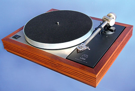

La fuente de sonido suele ser el componente más delicado en este sentido, en particular el giradiscos, al ser muy susceptible de verse afectado por las vibraciones, reflexiones y resonancias tanto procedentes del motor como del sistema de transmisión  y de las ondas sonoras procedentes de las pantallas acústicas (efecto Larsen o de realimentación acústica).
También los lectores de discos digitales se ven afectados por la energía vibracional parásita procedente de su mecánica, de la interacción con los restantes elementos de la cadena e incluso de una sala de escucha que presente resonancias mal amortiguadas.

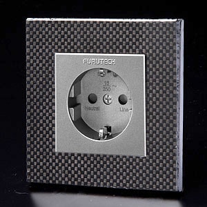

Otro elemento que se va haciendo cada vez más indispensable es una buena toma de corriente. Para ello, el primer paso a dar es la implementación de una línea directa dedicada derivada directamente desde el punto de alimentación general de la casa (que habitualmente llamamos cuadro eléctrico).
Es importante insistir en la calidad de la toma de tierra, no sólo en lo referente a la seguridad sino también en lo que concierne a la calidad de sonido.
Encontrar la fase eléctrica idónea de todos y cada uno de los componentes es también de suma importancia. Conectando a la red cada aparato por separado (es decir, sin interconexión con el resto) y utilizando un voltímetro, podemos saber su tensión residual, llevando el polo rojo al chasis del aparato y el negro a masa. Al realizar posteriormente la misma operación, enchufando el componente a la inversa en su toma de red, la posición en la que obtengamos menor residuo de voltios es la óptima en fase para el aparato (no confundir esta corrección con la de fase absoluta del equipo; aquí estamos hablando de la orientación en la toma de red). La correcta posición proporcionará un mejor sentido de espacialidad y nitidez. Para llevar a cabo esto es necesario que los cables de alimentación no estén conectados a tierra y que no haya cables de interconexión entre los distintos aparatos. Esto es fácil de hacer colocando en el schuko de los mismos un adaptador de sólo dos pines o bien tapando con cinta aislante la patilla de tierra en la que se enchufa.
