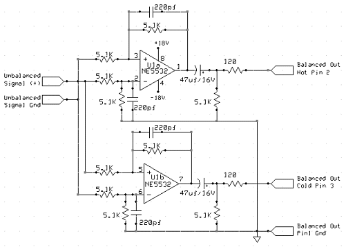

Otra página con proyectos interesantes:
http://www.fivefish.net/diy/
Como este circuito para convertir señal sin balancear a balanceada. Yo añadiría una resistencia de 100 Ohm en serie con cada condensador de 220pF de los filtros pasa-bajos (los horizontales), para reducir la distorsión que producen. También reduciría la tensión de alimentaión a +/- 15V, +/-18V está demasiado en el límite para los NE5532, los condensadores de salida, de 47uF, mejor bipolares:
http://www.fivefish.net/diy/balanced/default.htm

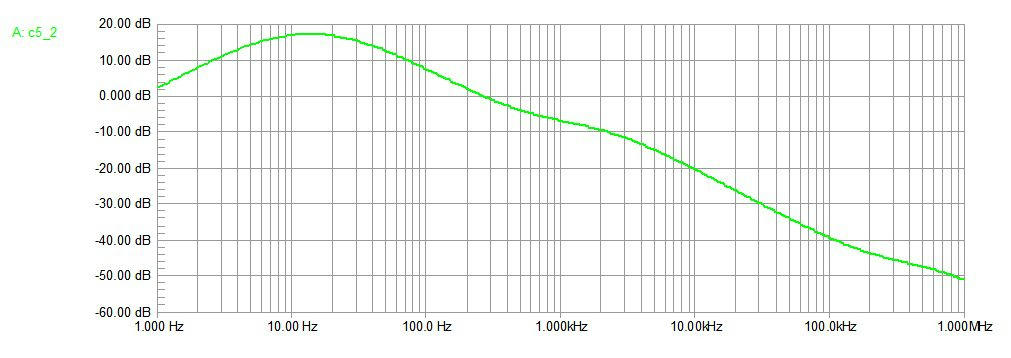

Previo de phono fácil y barato de construir, que está funcionando en un amplificador de calidad y que nos permitirá usar cápsulas MM ó MC mientras no podemos comprarnos algo mejor:
Resultados de la simulación:
Hay que leerse también el post anterior para desacoplar correctamente los operacionales. Una fuente de alimentación la compramos por muy poco en Ebay.
