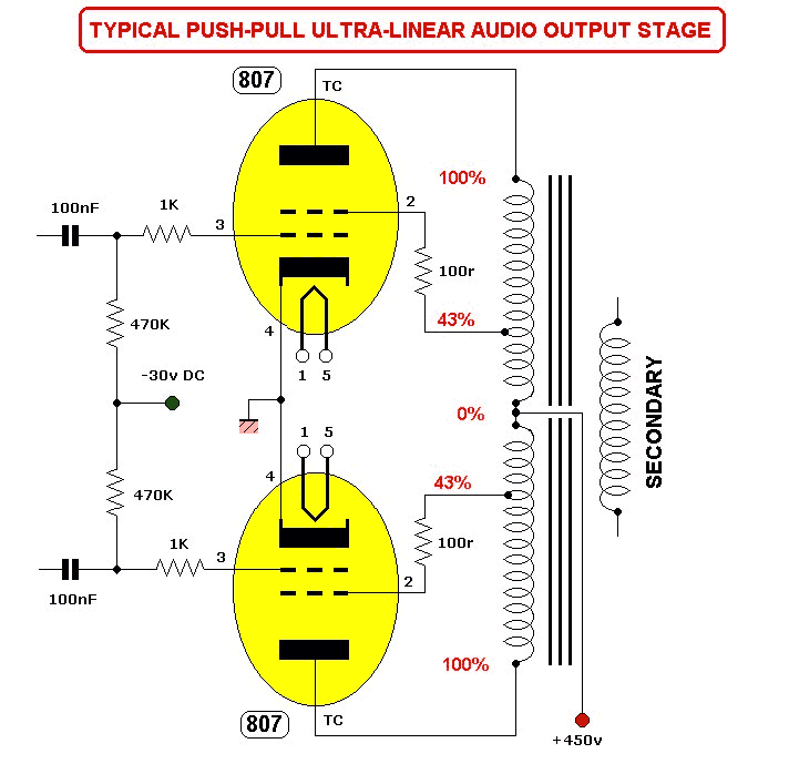

La conexión en Ultralinear o en Triodo se refiere a como están conectados los electrodos de la válvula al transformador de salida. En configuración Triodo la Placa y la Reja-Pantalla están unidas al mismo punto del transformador de salida. En la configuración Ultralinear la Placa está conectada al transformador, pero dicho transformador tiene una toma intermedia (generalmente alrededor de un 40%) que se conecta a la Reja-Pantalla:
http://en.wikipedia.org/wiki/Ultra-linear
Los dos tipos de conexiones pueden usarse tanto en SE como en PP. Si partes en dos el esquema de abajo (aproximadamente) tienes dos salidas SE en UL:
En más claro, esto sería un SE en UL:
« última modificación: Enero 16, 2014, 21:44:58 por Raul_77 »

Pero si utilizas la rejilla-pantalla para la configuración ultralineal, en sentido estricto ya no estás usando el tétrodo o péntodo como un tríodo, con lo cual ya no es un SET porque no es un tríodo. No sé si me explico. Lo que no sabía es que se puede usar esa configuración también en SE, gracias por aclarármelo :)

Hola Torpedo,
Es que yo en ningún momento uso el término SET, siempre he hablado de SE. En el Kit 2 de Audionote aclaro que no usa triodos en salida, y en el Icon Audio 20SE aclaro que funciona en Ultralinear. Nunca se ha hablado de SET.

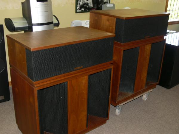

El S.E.X. (nombre delberadamente provocador) es una excelente opción, pero sus 2W lo limitan mucho en cuanto a altavoces. Ya dicen en la página que al menos 97dB, el material con esos rendimientos, o más, acostumbra a ser muy caro, lo que dispararía el coste por encima de lo que se pretende sea un sistema con gran calidad de sonido y asequible.
En Royal Audio --> Altavoces --> Columnas hay unas Klipsch por 1.900€ que serían de lo más adecuadas, pero ocupan mucho espacio y repito lo del precio:
