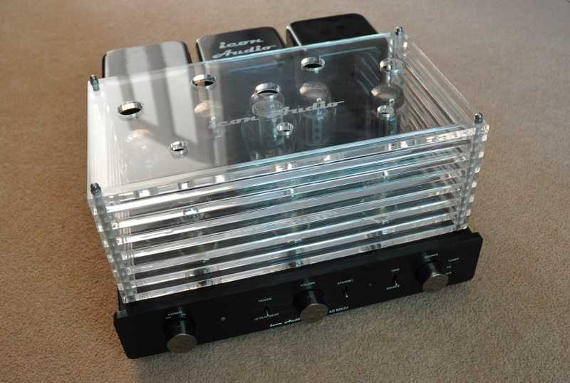

He estado leyendo la prueba de este amplificador a válvulas y el texto me ha parecido muy interesante, sobre todo en las partes en las que habla de la calidad de los agudos, nunca experimentada hasta ese momento en amplificadores de estado sólido, o de la sensación de dinámica con la que le ocurre lo mismo:
http://www.tnt-audio.com/ampli/icon_stereo40_e.html
Seguramente todos, o al menos la mayoría, se han encontrado alguna vez con bancos de prueba que por alguna razón les resultaran de especial interés. Abro este hilo para agruparlos y ponerlos al alcance y compartirlos con todo el que se acerque al foro, que cada uno ponga aquí toda aquella review que le haya llamado la atención.

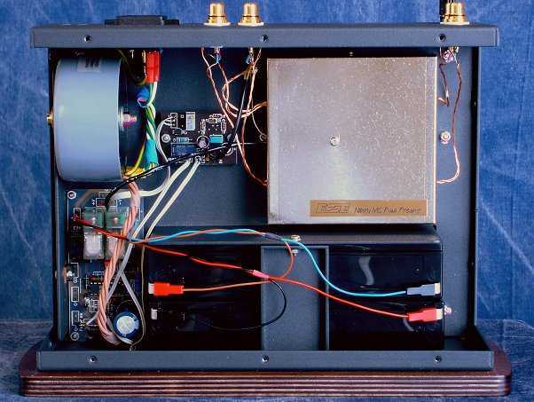

[Probably the single most important auxiliary component for home or professional use]

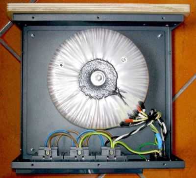

Como ya se ha dicho la alimentación es fundamental, y en el material alimentado por la red eléctrica se cumple esa frase: 'la música empieza en el enchufe'. En el pasado he hecho mis propias pruebas acerca de las mejoras de la alimentación. Inicialmente con la típica práctica de usar regletas con filtraje de alta calidad y cables de red específicos, y posteriormente con transformadores de red balanceados y simples cables de ordenador.
Funciona mejor la segunda solución. Desde luego todavía es mejor usar un transformador de red balanceado y buenos cables de alimentación, pero como ha dicho el diseñador, un transformador de red balanceado es la mayor mejora que se le puede hacer a cualquier equipo.
http://www.eselab.si/hifi.htm

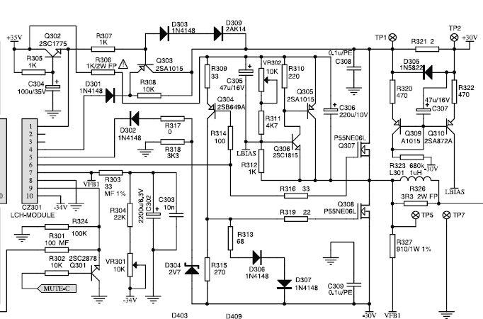

El amplificador tampoco es un compendio de nuevas soluciones de Ingeniería, usa un simple TDA2005 por canal:
http://www.google.com/url?sa=t&rct=j&q=tda2005&source=web&cd=6&ved=0CEMQFjAF&url=http%3A%2F%2Fwww.ozitronics.com%2Fdata%2Ftda2005.pdf&ei=AydaT9u2GKWH4gTKmtiVDw&usg=AFQjCNGnDQESxyM12ADrz15-oluu7Egkow&cad=rja

Lo que hay dentro del amplificador tiene toda la pinta de ser algo como un módulo que hayan sacado de una minicadena, no me extrañaría nada que fuera así en realidad:
http://www.google.com/search?q=tda2005&oe=utf-8&rls=org.mozilla:es-AR:official&client=firefox-a&um=1&ie=UTF-8&hl=es&tbm=isch&source=og&sa=N&tab=wi&ei=YipaT7itIIbJswax_NnKDA&biw=1024&bih=632&sei=ZipaT9bFH8nVsgar9eD9Cw
http://www.circuit-projects.com/cimg/Amplifier_TDA2005.rar
http://electronics-diy.com/electronic_schematic.php?id=994
