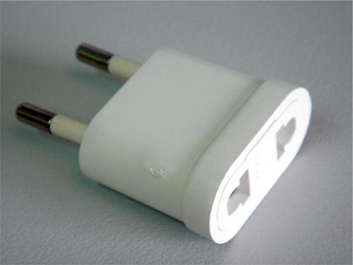

Otro problema que se me ocurre es que tengas mucha porquería circulando por la toma de tierra de tu casa porque no descargue bien a tierra. Si ese equipo tiene toma de tierra podrías probar con un adaptador de este tipo:
Lo intercalarias entre la toma de la pared o regleta y el conector de tu cable de alimentación, de esa manera no tendrías toma de tierra en tu ampli. Debes de desconectar todos los cables RCA de las fuentes y dejar unos auriculares conectados para no dejar sin carga al ampli. Repito que esto es para una prueba temporal, para ver si sigue saltando el relé tras 15 segundos.
