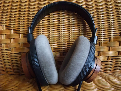

Continuo usandolos y cada vez estoy mas entusiasmado con el tema, me estan ganando a marchas forzadas, no habia disfrutado tanto con unos grados calzados con flats en la vida  8)
Y continuando con mis impresiones, le pedi a Cabillas que me prestase sus Jumbo pads para poder probarlos con nuestro clon. El resultado me ha resultado tan satisfactorio que he puesto a la  venta mis K601. Es verdad que no llegan a la escena  y detalle de estos, pero por muy poco (la diferencia es minima ^-^) y la conclusion a la que he llegado despues de una semana comparandolos, es que resultan bastante muy equilibrados (nada que ver con los flats) y entregan un sonido mas definido, asi y todo los bajos y y medios llenan mas y son divertidos que en los AKG , y presentan  mucha calidad.
Por otra parte, los agudos son bastante comedidos aunque presentes, pero para nada hirientes ni frios.
Es increible lo que pueden llegar a cambiar unos simples auriculares con tres juegos de almohadillas  :o :o :o
A pesar de los malos comentarios del resultado del jumbo con los modelos normales de grado me decidí a probar. Por la red hay muchos ejemplos de gente que lo hizo con opiniones muy dispares.
Dado el perfil cálido con bajos profundos del magnum el resultado es bastante bueno ya que el jumbo deja "canino" el sonido de los grado que no sean el rs1 o en todo caso el rs2.
Como dice herdom hace que el Rs1 clone suene parecido a un AKG *01, no tienen su resolución y nitidez de escena pero a cambio son más cálidos, más naturales y siguen entregando un bajo muy disfrutable y comedido superior al de los AKG. Como en estos quizás se encuentren también más comprometidos los agudos, si somos delicados con ellos hay que cuidar la fuente y la grabación.
Otros inventos por ahí:
Por otro lado dejarán de ser aconsejables para rock y el jazz y la clásica orquestal serán su fuerte.
Otra ventaja es que siguen siendo muy sensibles y con cualquier reproductor a tope o casi podremos oirlos con bastante calidad.
Lo mejor, que con un simple cambio de almohadillas volvemos a tener unos Rockeros puros e imbatibles.
Saludos gradistas.

Como cojones han acoplado los pads de los AKG en los grado???
