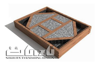

Respecto a las mesas baratitas de IKEA, ayer mismo he estado viéndolas y pude observar que son huecas por dentro.
Mal asunto :(. Si fuesen de DM sería una solución rápida y barata para hacer un rack, siempre y cuando colocásemos una encima de otra con spikes.
Eso sí, si alguien se anima a rellenarlas de travesaños de chapa y lana de roca entre ellos, por ejemplo, podría ser una buena opción dentro de la filosofía de "baja masa", al estilo de los Tolyte de RussAndrews. Algo así:
Habría que rellenar también las patas porque son también huecas.
