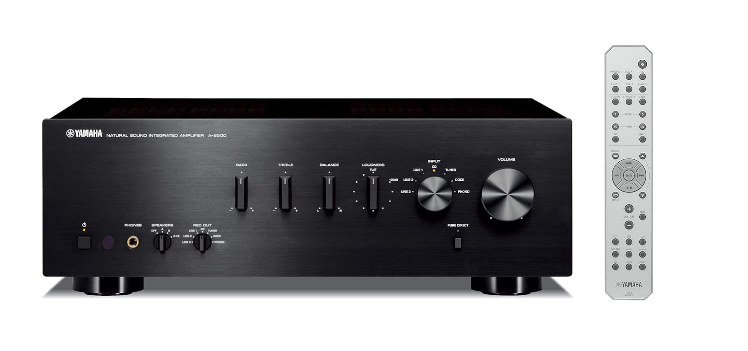

Eres amante de la espectacularidad (como la inmensa mayoría, que no tiene educado el oído) y no de la fidelidad. Creo que será mejor que cambies de amplificador, ahorrando un buen dinero.
Yamaha AS-500 - Amplificador estéreo de 85 W, Negro 286€ !!!
-> http://www.amazon.es/Yamaha-AS-500-Amplificador-est%C3%A9reo-Negro/dp/B0046B3N6W
En amazon.com hay muchas opiniones:
-> http://www.amazon.com/Yamaha-A-S500BL-Integrated-Stereo-Amplifier/dp/B0044779HW/ref=sr_1_1?ie=UTF8&qid=1407832053&sr=8-1&keywords=yamaha+as500#customerReviews
Cuando uno escucha música clásica/antigua u ópera en directo cambia su opinión al respecto. Y cuanto mejor sonido se tiene en casa más se valora, dejando de ser aburrida.

¡¡¡Y tiene mi amado Loudness!!!
Gracias Maty. Yo soy así... qué le voy a hacer. Recuerdo hace años entrar en una de esas tiendas de discos que olía a viejuno... estaba en un edificio de dos plantas muy viejo (ahora mismo en ruinas). Suelos y pared de madera. Aquel hombre ponía un disco, de lo que fuera y... era el absoluto paraiso. Asumo que nunca tendré en casa algo así, pero ¿por qué no soñar un poco?
Y ahora me dirás que los Kef no "valen" para este ampli (o que no son adecuados). Porque chico, con este ampli y por ese precio ya no espero a los Reyes (los magos, ojo :-))

Cuando quieras la máxima fidelidad con el Yamaha aprietas el Pure Direct. En mi AV Marantz SR4500 siempre se ha notado la diferencia, ahora muho más una vez que le metí mano por dentro y por fuera.
Los KEF Q100 suenan bien con todo tipo de músicas. Además, a diferencia de casi todos, bajan hasta 49 Hz a -3 dB, ideal para música cañera.
Después de escucharlos sólo querrás altavoces coaxiales de 5.25" o probar las cajas con tweeter de cinta y no los clásicos de dos vías. La coherencia espacial/temporal ofrece un sonido mejor, más realista. A poco que te alejes las cajas "desaparecen", a diferencia de lo que suele acontecer con los tradicionales.
Eso sí, requieren mucho rodaje, sonando fatal al principio.

Dos avisos: el Yamaha no le llega a la suela de los zapatos al Exposure, y, el Yamaha tiende a la brillantez (más bien a la estridencia) típico problema del 'sonido japonés', puede resultar totalmente insoportable con unas cajas como las Kef. Ahora que estás avisado tú decides.
En HiFi hay algunas reglas, una de ellas es: 'por cuantos más sitios pasa la señal más se degrada'.
Es algo perfectamente lógico, no existe ningún componente sin defectos, y por ende no hay circuito que no añada defectos. Reducir al mínimo la cantidad de componentes y circuitos por los que pasa la señal es una de las formas de intentar preservar su calidad. Eliminar la circutería de tono, y todo lo que no resulte indispensable para la reproducción musical, es una de las formas de intentar conseguir la máxima calidad.
En un amplificador lo único indispensable es el volumen y el selector de entradas. Cuando se ve material que reduce al mínimo el número de mandos es porque los diseñadores están más preocupados por la calidad de reproducción que por el marketing.
En realidad el amplificador que me hubiera gustado recomendarte es este, pero se te va de precio, y ya ves que es del mismo estilo:
http://www.ebay.es/itm/NVA-AP50-Integrated-amplifier-/220432768083?pt=UK_AudioTVElectronics_HomeAudioHiFi_Amplifiers&hash=item3352d11c53
O el Exposure 2010 S2, un amplificador fenomenal, al que han puesto en clase A en Stereophile; pero también se va de presupuesto... y también tiene el mismo estilo:
http://www.studio-22.com/exposure/exposure2010s2_int.htm
Si quieres ahorrar algún dinero, pero manteniendo un nivel de calidad suficiente para las Kef, te aconsejaría esto que está en la sección de compraventa:
http://www.auriculares.org/foro/index.php?topic=15032.msg168457#msg168457

Si fuese para mí, compraría el Exposure. Para modificar el sonido ya están los ecualizadores soft si la fuente es un ordenador. Pero yo escucho clásica/antigua y jazz clásico, mayormente procedente de excelentes ripeos en FLAC 24/96 de vinilos grabados antes de la llegada de lo digital (primeros de los ochenta) y la guerra del volumen. Mas sé que no es lo habitual.
Pero la realidad es la que es, se busca la espectacularidad, el sonido en V, muchos controles para compensar el mal sonido habitual de las grabaciones comerciales. Y cuanto mejor es el sistema, más insoportable pueden ser tales músicas.
¿NVA - AP50 utiliza una caja metálica o de metacrilato como el de los auriculares? Si es lo segundo, lo desaconsejaría si se vive en una concentración urbana.
