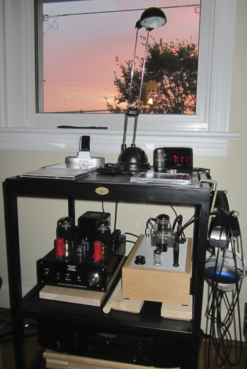

Rodrigo, enhorabuena por este montaje. Me gusta la pulcritud de tus trabajos.
Tengo aparcado desde hace un tiempo un diseño con la 6AS7 como válvula de salida, que con estos mensajes tuyos me estoy animando a reactivar, y me surgen una serie de preguntas que quizás puedas contestarme tras tu experiencia con este amplificador y así evitarme algún montaje de tanteo:
La conexión entre la placa de la válvula de entrada y la rejilla de la de salida es directa, con o sin una resistencia, o hay un condensador?
Que valor tiene la resistencia de cátodo de la seguidora?
Que valor tiene el condensador electrolítico de salida?
Cual es el voltaje de la alimentación, al menos en la placa de la 6AS7?
Tienen algunas de las resistencias de cátodo un condensador de bypass en paralelo?
Si tienes un esquema del circuito con los valores de los componentes, y me lo puedes facilitar, la verdad es que podría hacer simulaciones y comparar los resultados teóricos.
Gracias y repito mi enhorabuena.

Gracias a Rodrigo por el privado y Maty por este enlace. Me ha impresionado la caja, recuerda la peana de un santo.
Por lo que veo en las fotos, aparte la sustitución de la 12AU7 por la 6SN7 y las resistencias de filtro por chokes, ha variado únicamente la calidad de los componentes pero no el circuito.
Los filamentos van en alterna, directamente desde el transformador, y el potenciómetro directo a la rejilla de la 6SN7; las resistencias de placa de la 6SN7 son las más pequeñas, verdes, y las de cátodo de la 6AS7 son las más grandes, marrones, los condensadores de salida son los cilindros dorados (47uF) en paralelo con los negros, exteriores en vertical (70uF). El acoplamiento entre la placa de entrada y la rejilla de salida parece directo, pues no veo una segunda resistencia de cátodo para la seguidora. Coincide con la información del montaje original que me ha proporcionado Rodrigo.
Mi idea, en este momento, es utilizar la 6AS7 como seguidora de cátodo de manera que proporcione un máximo de 50Vpp, lo que significa 1 vatio sobre 300 ohmios. Para ello, el voltaje de rejilla debería ser del orden de 60Vpp. Si se utiliza una fuente con una señal de 2Vrms, bastaría con una ganancia de algo menos de11 en la etapa de amplificación de voltaje, y esto lo puede proporcionar la 12AU7; estoy pensando en acoplamiento directo entre las dos etapas y una alimentación a 250VDC. Estas son ideas preliminares, el voltaje de salida podría bajar hasta la mitad, cambiar el acoplamiento directo, utilizar otra válvula de entrada (la de salida no por su baja resistencia de placa), así que cualquier comentario, sugerencia o crítica será de agradecer.

6moons.com [Review] Crack Timothy Smith, March 2014
The Crack comes with the most user-friendly instruction manual I have ever seen for any product. Step by step one is walked through the process in language that any layperson can understand. A parts check list helps you organize your way. A CD/ROM containing a 30-page illustrated instruction manual is your guide. Point-to-point wiring means you’ll certainly improve your soldering techniques over the course of this project. (I had practiced in advance using some wires and other odds and ends I had lying about the house). The ever-helpful PartsConnexion in Ontario had supplied me with my WBT silver-lead solder and Hakko soldering station. If you don’t own these things you must budget another $100 for high-quality solder and a basic soldering iron.
And so how did it sound? With the flick of a switch, a rich warm sound free of etch, hum and hiss filled my ears. Dead quiet between notes. Liquid and propulsive. A massive soundstage. Warm and three-dimensional. Tubes all the way. Open, vast, clear, clean. Charlie Haden and Pat Metheny’s minimalist masterpiece Beyond the Missouri Sky was playing. I thought I knew this disc like the back of my hand. When I pressed ‘play’ on the $399 giant-killer Marantz CD5004 that graces my upstairs office system, I was disabused of that notion. The signal darted along my Connex/DH-Labs BL-AG silver interconnects to my Crack. From the Crack, it was onward and upward to my 600Ω Beyerdynamic T1s. A perfect match...
