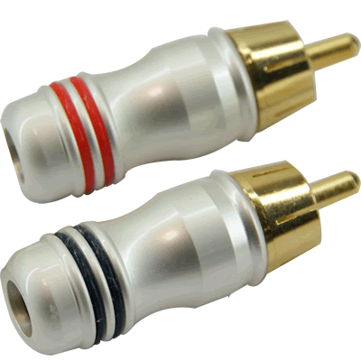

Son estos: http://www.audiophonics.fr/elecaudio-caps-capuchons-bouchons-terminateurs-rca-paire-p-6959.html
Me acordaba de Rodrigo que comentaba que las "lenguetas" de dentro de los RCA vibravan, y si tenias un cap con pin central esto se evitaba. El otro dia los vi en audiophonics bien de precio, y aproveché la ocasión. Los he recibido hoy, y están bién construidos.
Bose QuietComfort 35 II
En las RCAs de salida no se debén poner protectores que cortocircuiten el pin central (vivo) con la parte externa (masa), no se si estos protectores que has comprado son de este tipo. Estos tipos de protectores, que cortocircuitan el vivo con la masa son aptos para los RCAs de entrada, salvo que el fabricante diga lo contrario.
Seguramente el Rec-Out sea una derivación directa de la entrada que tengas seleccionada, de modo que con un protector que cortocircuite los RCA Rec-Out estas también cortocircuitando la entrada y por tanto estabas cortocircuitando la salida de la fuente que estuvieses usando, por eso no escuchabas nada. Podrias haberte cargado la fuente al cortocircuitando su salida. Así que cuidado con este tipo de protectores como regla general no deben usar en las salidas solo en las entradas. Hay otro tipo de protectores para RCA que o bien solo llevan la parte externa y no el pin central, o si llevan pin central va aislado de la parte externa que sería la masa.
En tu caso que quieres tener pin central para evitar vibraciones, una alternativa barata es buscar algún conector macho RCA totalmente metalicos, que cubra bien la parte exterior del conector RCA Rec-Out. Es decir unos conectores RCA de los que usariamos para hacernos unos cables.
Podrias incluso soldar una resistencia entre el pin central y la masa. Aquí tienes más info.
http://www.siteswithstyle.com/VoltSecond/Shorting_plug_rca/shorting_plug.html
Bec
Gracias por la info... un poco mas y la lio parda  :)
