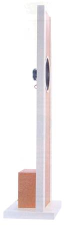

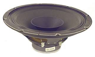

El open-baffle muy económico que había puesto unos post atrás puede conseguirse en esta página. Cada kit incluye el altavoz, los bornes de conexión, 1.5m de cable, los tornillos necesarios para fijar el altavoz y los planos de la ebanistería. Son necesarios dos kits, pero por 23€ cada uno no es un gran gasto:
http://www.lautsprechershop.de/index_hifi_de.htm?http://www.lautsprechershop.de/hifi/ct269.htm
Se ha sacado de esta página, en la que hay unos cuantos diseños más a bajos precios, alguno puede cubrir las necesidades de algun forero:
http://www.lautsprechershop.de/index_hifi_de.htm?http://www.lautsprechershop.de/hifi/bau_ct.htm

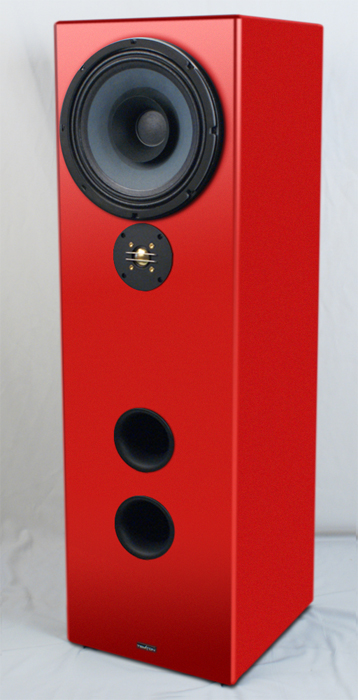

Y completarlo con unos altavoces como estos, que con 98dB nos van a dar cantidad además de excelente calidad. Se venden directamente de fábrica, y por el precio en origen merece perfectamente la pena traerselos:
http://www.tektondesign.com/lore.html
Esta es una prueba de esos altavoces, la parte más significativa para mi es en la que dice: 'probablemente intentaré convencer a mi mujer de que debemos quedarnoslos' ('I would probably be trying to convince my wife that we should keep them'):
http://www.positive-feedback.com/Issue60/tekton.htm
Este post es un off-topic dentro del hilo porque se sale del espiritu de mucha calidad a bajo precio, el precio del conjunto no puedo considerarlo bajo, solo pretende ilustrar lo que se puede conseguir por esas cantidades.
