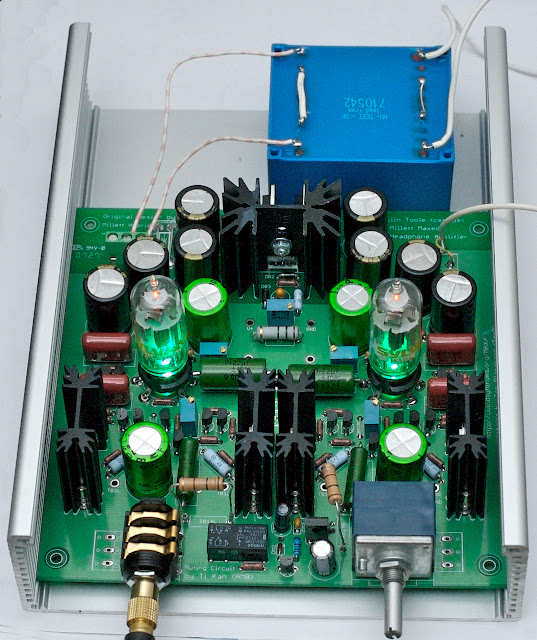

Respecto al Millett Hybrid que configuracion quieres montar? Jeff no tiene kits ya, si te interesa este ampli, mejor ve a http://www.diyforums.org
Cita de: eferbel
Por cierto no conocia la página de Glass Jar Audio y me va venir de perlas, ya que ando detrás de Millet Hybrid.
Es la configuración con Mosfets, biaseados bien "petaditos". Ahora mismo ya no tiene los mismos componentes, y es posible que tampoco tenga los mismos la semana que viene porque me queda por afinar un poco, los condensadores de bypass e interetapa se notan en este ampli y mucho.
Ahora voy a montar el Bijou.
Conoces el Starving? Ese te lo podrias montar con componentes que encontrarias (salvo las valvulas) localmente sin problemas....
¿Que cascos tienes?
AKG K701 - DDDAC - Millett Hybrid Max - SOHA - Bijou - Starving

Otra opción es pedir a Jeff la placa con los chips como en el Alien DAC.
o http://www.beezar.com/.
Beezar todavía tiene placas de Millet Max/MiniMax y los componentes fundamentales.
¿y un DAC γ1 para el mini 3?
