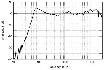

Nando, yo tuve unas Tablette 2000. Su sonido no tiene mucho que ver con otras ProAc que he escuchado, como las Response 1 SC. Las Tablette 2000 tienen un sonido mucho más relajado que las Response 1 debido a que intencionadamente, el crossover hace un dip en 2500 que les da un sonido especial. Los graves de las Tablette 2000 son mucho más profundos, no son de apariencia como las Response 1:
Las Tablette 2000 realmente bajan. Tengo unas medidas hechas de la respuesta en frecuencia y la distorsión, pero no las localizo.
Las Tablette 2000 tienen un sonido muy poco fatigante, pero adolecen de poco detalle en los medios, lo que implica que la escena sonora es muy difusa. Cuando compré otros monitores, al principio me costó hacerme a su sonido ya que eran mucho más incisivos en medio-agudo y tenían mucha menos extensión de graves, pero la escena sonora y la calidad de medio y medio-grave era mucho más determinante que el grave profundo. Ten en cuenta que la colocación y el acondicionamiento de la sala va a determinar el sonido que consigas de un determinado altavoz.
