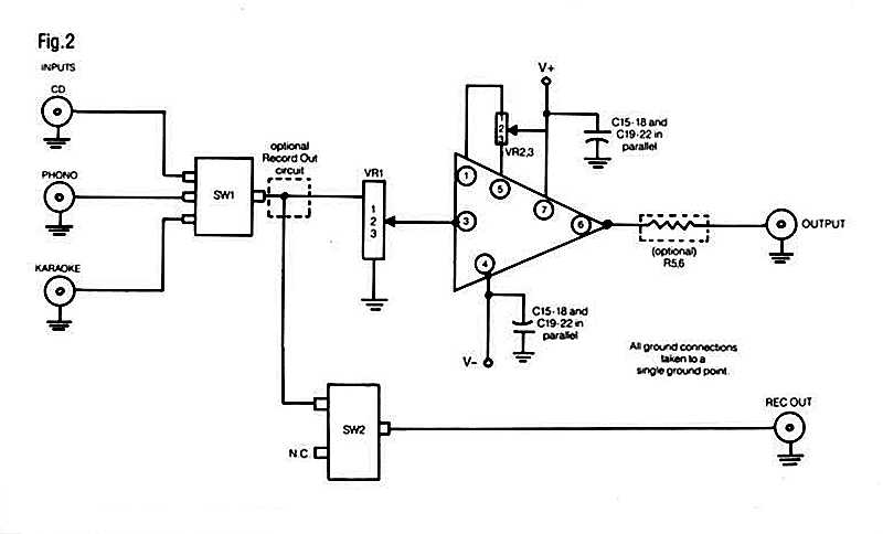

Diseño de un previo de línea que usaba uno de los articulistas de Stereophile, si recuerdo correctamente conectado a un Pass Zen.
El diseño es simple, económico y absolutamente excelente. Se puede hacer mejor pero por mucho, mucho más dinero, si queremos un producto de clase alta sin arruinarnos este lo es. Casi se merecería estar en el hilo de 'Oportunidades Básicas'.
El enlace al artículo, que recomiendo leer entero, y el esquema del previo y de la fuente de alimentación:
http://www.stereophile.com/solidpreamps/54/index.html

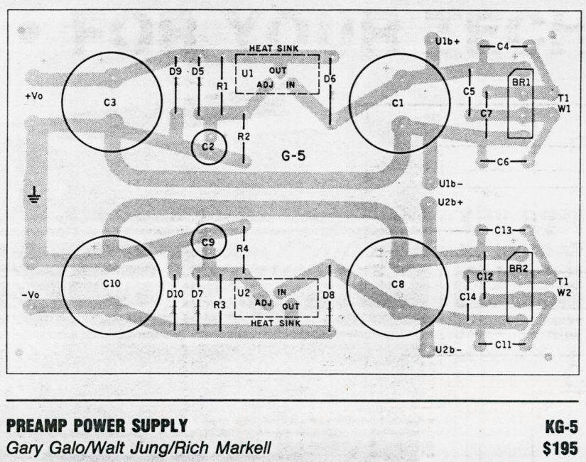

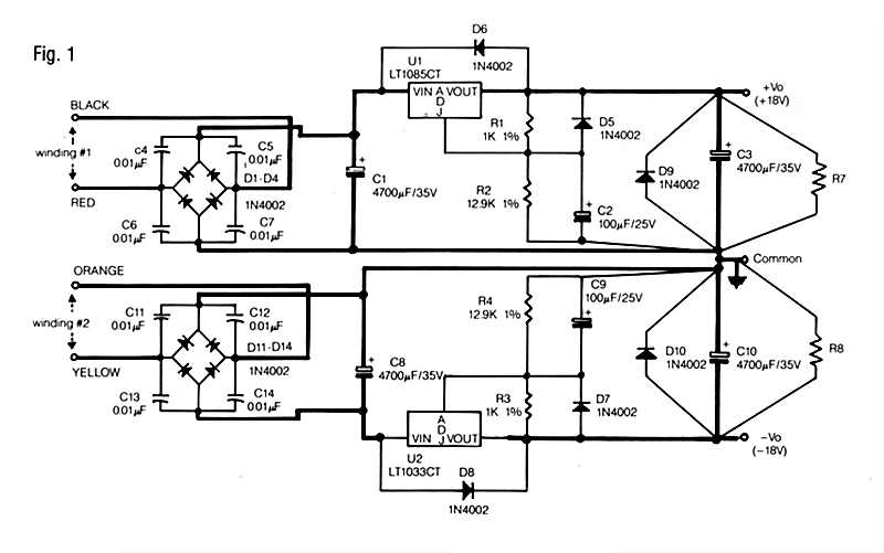

La fuente de alimentación es un diseño de bajo ruido, producto de la colaboración de tres Ingenieros, publicada en Audioamateur. Lo dicho, un lujo de diseño por muy poco dinero:
