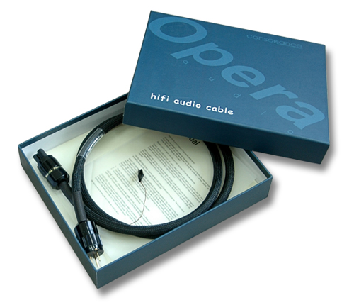

Ahora que lo recuerdo, tengo un cable de red Opera (Ella Baby)  que viene con un pequeño cocodrilo en el extremo del  IEC que se supone sirve para conectar el chasis del aparato a tierra aunque nunca lo he usado.  Me da cierta "cosa" ya que lo he medido con el polímetro y hay voltaje en él.
CitarAhora que lo recuerdo, tengo un cable de red Opera (Ella Baby)  que viene con un pequeño cocodrilo en el extremo del  IEC que se supone sirve para conectar el chasis del aparato a tierra aunque nunca lo he usado.  Me da cierta "cosa" ya que lo he medido con el polímetro y hay voltaje en él.
No conozco este cable. ¿Está ideado para phono?
Respecto a conectarlo al chasis, si quieres probar puedes hacerlo sin problema, que no te de reparo.
Me imagino que trae el apantallamiento flotante de manera que no va conectado al schuko y la pinza de cocodrilo (si es como pienso) sirve para que la pantalla drene al pinzar una masa. En ese caso no deberías conectarla al chasis del aparato porque estás enviando la corriente a dicho chasis.
En el caso de que sí esté conectada la pantalla a la masa del schuko, sí serviría para conectar el chasis a la tierra de casa como tú dices.

No, no lo esta, según el fabricante, el Opera esta basicamente pensado para fuentes digitales. En la tienda también me lo recomendaron para el cd, aunque yo para los cd´s prefiero usar este Vincent:
Y para el previo, sin duda de los que he podido escuchar, el mejor es este, el "BlackWire":
Una vez hace tiempo lcoloque el Opera "Ellababy" en una etapa y el cocodrilo toco por error el chasis del aparato y pude ver una pequeña chispa, así que desde ese momento le tengo un poco de respeto.
