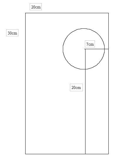

El baffle sería este, cada canal es la imagen especular del otro:
Cómo se puede ver, es un tablero de 30cm de alto por 20cm de ancho. El agujero para el altavoz se hace a 20cm de altura y a 7cm del borde derecho, en el otro canal sería del borde izquierdo.

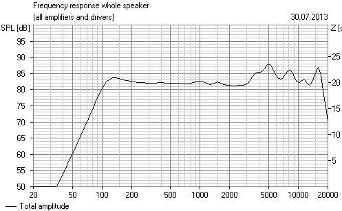

Lo que se puede esperar es aproximadamente esto:

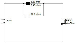

Y seguramente será necesario añadir una pequeña corrección, pero primero se puede probar sin ella:
Raul la gráfica no se ve al menos que estés registrado y logado en diyaudio.
La gráfica es esta.

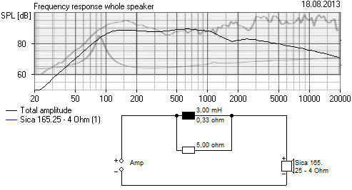

El baffle sería el mismo: un tablero de 20cm de ancho por 30cm de alto. El altavoz se situaría también a 20cm de la base, pero esta vez centrado, es decir, a 10cm del borde.
El altavoz sería este:
http://www.spectrumaudio.de/breit/sica/sicaLP165.25.280.html
http://h-audio.de/shop/catalog/product_info.php/products_id/2292
Cómo se ve es un 6,5" y algo mejor que el Visaton, además de rendir también más. Cómo es un altavoz de más calidad se notaría cierta mejora en el sonido, pero la mayor diferencia estará en el grave, ya que el Sica permitiría un mayor deplazamiento lineal:
La corrección que debería usarse sería la misma que con el Visaton: una bobina de 3,3mH en paralelo con una resistencia de 12 Ohmios.

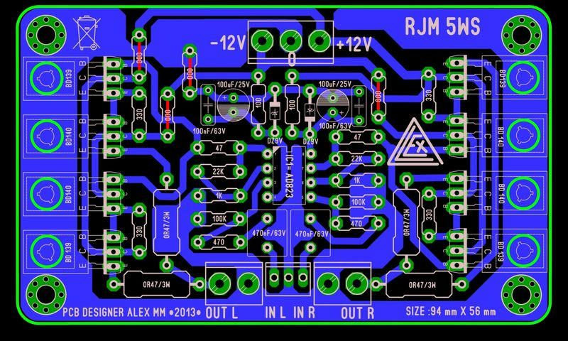

Hacer encaje de bolillos no es nada comparado con diseñar un circuito impreso, en serio. Yo puedo diseñar un circuito impreso que funcione, en el sentido de que todo estará conectado a donde debe, pero diseñar un buen circuito impreso es todo un arte del que yo no soy más que un (mal) aprendiz.
Por eso he hablado con un profesional con el que tengo contacto, y que se dedica profesionalmente al diseño de PCB's, especialmente para Audio, y rápidamente ha hecho esto:
Puede uno copiarlo directamente, o usarlo cómo plantilla para el montaje. Por ejemplo, en uno de esos PCB's formados por agujeros estañados.
En el post que abre este hilo hay un enlace a la página de RJM Audio, es conveniente leérsela porque ahí explica que los transistores de salida comparten radiador para ayudar a mantener estable su comportamiento a través de la realimentación térmica que se produce. En el circuito impreso se ve que hay una pista gruesa sobre los cuerpos de los transistores, conduce el calor entre ellos para cumplir esa función.
Si uno lo construye en algún tipo de placa universal, guiándose por la disposición de los componentes en el diseño del PCB, es mejor dejar que los cuerpos de los transistores asomen por los bordes de la placa y atornillar encima algún trozo de metal que los conecte térmicamente.
« última modificación: Agosto 11, 2013, 03:05:49 por Raul_77 »

Ya de paso, aprovecho para añadir un par de cosas. En el circuito impreso figuran las resistencias de 0,47 cómo de 3W, esto es debido a que el programa de diseño tiene ese modelo, pero son de 2W.
Las de 330 también son de 2W, en este caso me temo que el problema ha sido de comunicación por mi parte, pero el pcb puede modificarse fácilmente, aunque también cabrían verticales. Las de 100 son de 1W.
La red Zobel se monta directamente en los conectores de altavoz. La fuente de alimentación se monta aparte, punto a punto, y las resistencias de 1Ohmio son de 2W.

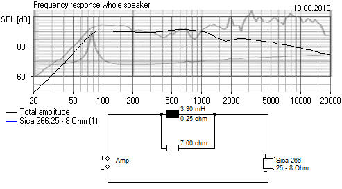

Por si se quiere experimentar. La marca también tiene un 10" adecuado para open-baffle, con 93dB de rendimiento y de 8 Ohmios.
Sería todo igual: un tablero de 1m de alto por 30cm de ancho, el altavoz a 80cm de altura y centrado. Sólo cambiaría algo la corrección:
