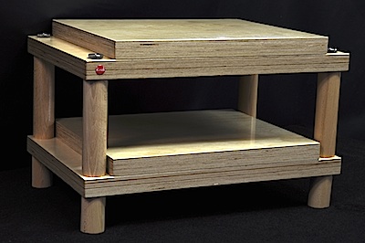

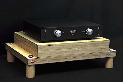

Lavardin ha desarrollado su propia línea de muebles y soportes para Audio. A la vista de las fotos... eso se lo hace cualquiera.
La única condición parece ser el usar tablero multicapa (supongo que ese es el nombre correcto) de unos 3cm de espesor. El resto, lo habitual: encargar los cortes en una carpintería o una tienda de bricolaje y montarlo todo:
http://www.cevl.com/k-rak.html
