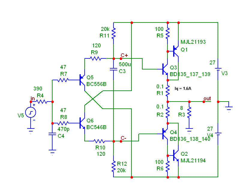

Por cierto, no hace mucho he leído un artículo sobre los transistores de vacío con los que se está experimentando, y es posible que aunen las ventajas de las válvulas y los transistores al mismo tiempo que eluden sus inconvenientes. Quizá se acerquen buenos tiempos.
Hasta entonces, si alguien quiere experimentar con circuitos sin realimentación:
http://web.telecom.cz/macura/audiopage.html
http://web.telecom.cz/macura/dispre_en.html
En algún momento espero poder poner algún esquema de R. Brault.
