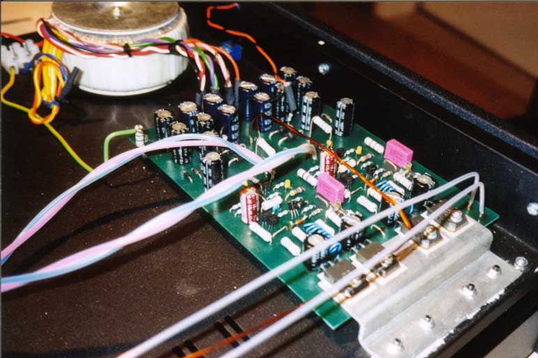

En el tema del que estamos hablando, Medidas en Audio, hay al menos tres marcas que son de mis preferidas y que tienen que ser incluidas entre las excepciones por sus características: sonido excepcional y unas medidas no demasiado buenas. Lavardin, LFD y NVA.
No está entre mis preferencias ninguna a válvulas porque, como ya he dicho en alguna ocasión, me he ido volviendo cada vez más cómodo y prefiero prescindir del obligado mantenimiento de los circuitos con válvulas. Además de que, ya desde hace varios años, hay marcas de estado sólido que no solo las igualan sino que incluso las superan, especialmente en el caso de Lavardin y LFD. NVA queda algo detrás de las otras  dos, pero también es mucho más barata.
La información sobre estas marcas no es muy abundante y no hay esquemas disponibles, pero observando sus interiores pueden hacerse algunas deducciones del porqué de su buen sonido. Para ello pongo algunas fotos, de las más grandes solo los enlaces para que no ocupen mucho espacio, pueden verse en cualquier visor de gráficos:
http://i62.servimg.com/u/f62/15/72/25/66/pa264910.jpg
http://www.tnt-audio.com/jpg/lfdpa0_2.jpg
http://i1089.photobucket.com/albums/i344/tozen1/LFD%20NCSE/DSC_0008.jpg
http://www.generubinaudio.com/sitebuildercontent/sitebuilderfiles/lfd.pdf
http://www.6moons.com/audioreviews/lavardin/11.jpg
http://www.6moons.com/audioreviews/lavardin2/17.jpg
- Lo más determinante para el sonido es el diseño del circuito. Esto se deduce inmediatamente a partir del hecho de que ninguno de los tres utiliza componentes 'exóticos'. Observando el interior del Lavardin, que quizá sea el que tenga el nivel superior, puede verse que todos los componentes que utiliza son de calidad industrial estandar, los mismos que podemos encontrar en una tienda de Electrónica de barrio. Todo lo que se ven son condensadores de Poliester de calidad convencional. Solo a la izquierda hay uno que parece Polipropileno (y que supongo que será el de entrada) pero de nuevo de calidad común, nada 'esotérico', y lo mismo ocurre observando el interior de los otros dos. Igual ocurre con las resistencias, no se ve ninguna del tipo de tántalo o de calidad especial, todas parecen del tipo que puede ser comprado en cualquier tienda.
La lección que sale de esto es que lo que necesitamos es conseguir un esquema excepcional, y que la calidad de los condensadores de Poliester y las resistencias comunes de película metálica es más que suficiente para conseguir la mejor de las calidades de sonido. No es necesario arruinarse en piezas.
- ¡Ninguno tiene ajustes! Esto es lo siguiente que inmediatamente llama la atención a la vista. Nada de esos tediosos y delicados ajustes: ponga las puntas de prueba en las patillas de R15, ajuste a 20mV (+/- 5mV), repita con R115, espere media hora y repita los dos ajustes, etc, etc, etc. Es evidente que los circuitos funcionan perfectamente por si mismos, por la excepcional bondad de sus diseños.
Podría esclarecernos este punto leer lo que ocurrió en un foro en el que apareció un esquema de NVA, al que varios Ingenieros se dedicaron a criticar en el sentido negativo del término, considerándolo un mal diseño, uno de los aspectos más criticados fue que 'carecía de cualquier sistema de compensación térmica'. Verdaderamente interesante la respuesta de Richard Dunn:
[Someone commented I think that the circuit is complicated and uses a lot of transistors, again little understanding. A large number of those transistors are in the current mirror, which means the voltage rails track each other automatically so there is no bias set-up or circuit voltage drift over time and temperature. So they are not in the signal path, so the gain circuit is still simple. Think of them as a form of regulation. You also have to take into account that the circuit is designed to be used with a passive pre-amp, so there is more voltage gain than usual in the power amp.]
¿Compensación térmica? ¿Para qué? Eso queda para amplificadores que tienen defectos como la deriva térmica o de offset. Por alguna parte he puesto los enlaces para poder leer los números de L’Audiophile, en los cuales se han publicado las investigaciones que terminaron dando como resultado los diseños de Lavardin, en dichos artículos se hablaba precisamente de que esas derivas térmicas o de offset degradaban gravemente la calidad de sonido.
Intentaré explicar de que va esto. Dejemos de hablar de amplificadores y hablemos de motores. Supongamos que estamos hablando de dos diseños de motores, uno especifica 100CV y el otro 60CV ¿Cuál diríamos que tiene mejores prestaciones? Seguramente el de 100CV.
Pero ahora supongamos que el de 100CV produce un montón de vibraciones, y que para reducirlas son necesarios la mitad de los CV y el añadido y cuidadoso ajuste de masas de equilibrado, naturalmente esto obliga a gastar además mucho tiempo en ajustarlos y ponerlos a punto, y si en algún momento se produce cualquier desajuste aparecerán las indeseables vibraciones. Por el contrario, el de 60 CV tiene un excelente diseño, totalmente equilibrado y que no produce vibraciones, por lo que no se desperdicia potencia al no necesitar mover masas de equilibrado (ya que no las tiene) y con el que tampoco se necesita perder tiempo en ajustes (no tiene y nunca se va a desajustar) en cuanto está montado ya funciona perfectamente.
¿Cuál es entonces el mejor? El de 60CV, tiene una mayor potencia útil ya que no desperdicia ninguna, y mejores prestaciones ya que carece de las inercias que introducen las (innecesarias) masas de equilibrado.
Lo mismo ha ocurrido con los Ingenieros de estas tres marcas. Han identificado los problemas de deriva térmica y de offset como lo que son: defectos, no virtudes, y, cada uno por su lado, han encontrado soluciones. Sin embargo, muchos otros Ingenieros, incapaces de salir de caminos ya muy trillados, parecen considerar esos defectos como características de diseño.
Hay otro par de comentarios interesantes de Richard Dunn. Si alguien se pregunta porque ofrezco más información acerca de NVA que de las otras dos, simplemente es porque es de la que más información tengo, no porque pretenda favorecerla frente a las otras dos:
[The boards are the same, the component values are the same. The component changes are sometimes we use more expensive better quality components in key positions in the bigger amps. Both boards could be used in either amp. This circuit is *different* to others, it will tolerate + and - 20vdc rails and + and - 80vdc rails, it matter not to it as the component voltage tolerance is built in. AND the board is designed to set itself up automatically to the voltage it receives *nothing* not even quiescent current needs adjusting.]
De nuevo se dice que el circuito no necesita de ningún tipo de ajuste, que, como los motores sin vibraciones, funciona bien desde el primer momento por la calidad de su diseño. Pero lo más interesante es el hecho de que el circuito es el mismo en todos los amplificadores, del más barato al más caro. Lo único que cambia es la alimentación y el valor de la resistencia de realimentación para adaptar la ganancia a la nueva potencia, es todo. No sé de ninguna marca que te de la misma calidad base en todos sus modelos.
[We manufacture to Class 2 double insulated regulations unlike other amplifier manufacturers, which is why so many people don't understand our design. Class 2 means you have to fix the mains lead, so I picked one that balanced the amplifier and that is what we use. I see no benefit to change it, especially as it mean drilling and changing the case and that makes the item non standard and out of guarantee. So I don't recommend it.]
Aquí la parte interesante es la que dice: 'he puesto un cable de alimentación que equilibra el amplificador'. No es necesario andar gastando dinero en cables de red especiales.
- Pero los condensadores de alimentación sí importan. Aunque en el resto de la circutería no se ha recurrido a nada especial, resulta evidente que sí se ha tenido un cuidado especial con la alimentación. Richard Dunn afirma que: 'en la alimentación se utilizan condensadores de calidad suficiente' algo que en una review calificaron de: 'honestidad desarmante'. Lo que quiere decir es que, sin recurrir a ese tipo de producciones 'especiales' y de alto precio, se han seleccionado electrolíticos dentro de gamas estandar pero de buena calidad. Además, y a medida que se sube en la gama, sitúa varios en paralelo y le añade un 'bypassing' a cada conjunto (no a cada condensador) con Poliester
En LFD se ven también semejanzas. Tampoco recurren a condensadores especiales, pero recurren en toda su producción al método de usar varios en paralelo para reducir su impedancia y aumentar su velocidad de respuesta.
En Lavardin recurren a condensadores que, sin ser tampoco de series especiales, sí son de baja resistencia e inductancia serie fabricados por BC (Philips). Poniéndolos también en paralelo a medida que suben de gama.
Nuevo apunte entonces a tener en cuenta. Al igual que ocurría con el resto de los componentes tampoco es necesario arruinarse con los condensadores de la alimentación, pero eso sí, es conveniente escogerlos de baja resistencia e inductancia serie, usar al menos dos en paralelo y añadirle un bypassing con Poliester
- Y los cables también sí importan. La inspección visual continúa ofreciendo nuevos puntos en común. De nuevo se aprecia que no se ha recurrido a producciones especiales y de alto precio, pero resulta evidente que la elección de los cables no se ha dejado al azar, y que los tres muestran preferencia por los de tipo 'solid core'.
Nuevo dato que nos permitirá conseguir excelentes resultados en nuestros montajes sin arruinarnos. El típico hilo de plata aislado en teflón que muchos tienen por sus cajones es más que suficiente para las conexiones de modulación, y para altavoz, con un poco de DNM ó Nordost solucionado.
- Y, por fin, las vibraciones sí importan. Sí, fijándose se nota que las tres marcas se han esforzado en el control de las vibraciones. La nueva serie de LFD se denomina NCSE. NC viene de 'New Chassis'. Para los nuevos modelos han diseñado nuevos chasis con paredes más gruesas para reducir las vibraciones que pueden afectar al circuito.
