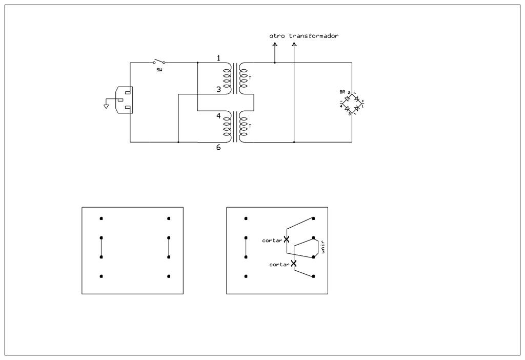

Hola sm0ketst,
Sin verlo no se puede saber, quizá ese Mapletree sea solo para el mercado de EEUU, pero habitualmente pueden configurarse para trabajar a 110V o 220V. Los dos primarios del transformador de alimentación son de 110V y están conectados en paralelo con unos puentes, hay que cortarlos e unir las dos patillas centrales del transformador para que queden en serie y se conviertan así en un primario de 220V. Algo así:

Gracias Raul,
Ahora comprendo a donde va el conmutador de 220/110 Vca de algunos equipos si es que lo llevan.
