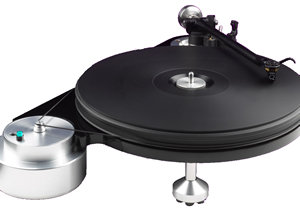

Realmente el plato es "manifiestamente mejorable" jajaja. La cosa es que en esa foto no se ve el brazo. Lo peor es que es de correa y no parece que tenga mucha masa ni tampoco un sistema de suspensión muy elaborado, con lo que sospecho que debe tener bastante variación de la velocidad de giro y ruido de retroalimentación mecánica.
Si te pones a gastar alrededor de mil euros en un plato, claramente me iría a por uno de estos:
Project 2Xperience (classic o acrylic, el que más te guste), que está a novecientos y pico en Supersonido
Michell TecnoDec con el brazo TecnoArm (no el Rega normal) que en Stoneaudio (UK) se pone en 1000 libras, pero como ahora la libra está aceptablemente bien...
Los modelos básicos de otras marcas que me gustan se pasan bastante de precio. Y si quieres mantener las cosas asequibles, un Technics 1210 que está por 666 euros en Thomann es una alternativa MUY interesante:
