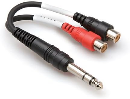

Si no quieres poner un divisor que te convierta la salida de auriculares TRS del Denon en dos salidas RCA, algo como esto:
entonces prueba con las salidas "pre out" que en la foto se ven hacia el centro del panel posterior dentro de un área como sombreada. En esas salidas preamplificadas (y por tanto que se van a regir por el volumen que marques en el AVR) hay una que es "front" que si la usas para conectarla al HP-4, oirás por los auriculares lo que escucharías por los altavoces frontales. La otra opción es probar qué mezcla te sacan las salidas "zone 2" y "zone 3" que están un poco más a la izquierda. Es posible que usando una de esas tengas una reconversión del multicanal a dos altavoces nada más, lo que podría ser un negocio redondo. También es posible que eso lo puedas configurar en el propio AVR. No lo conozco e ignoro qué opciones te daría, si lo puedes configurar yo pondría la señal de los frontales y el central, con como mucho el grave que iría al subwoofer, para que con los auriculares no te sea raro con "todo revuelto" si integras lo que iría a los traseros, los laterales y los de diferentes alturas. De ser configurable puedes hacer pruebas y decidir tú mismo qué combinación te resulta mejor con los auriculares que tengas.
