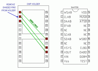

La forma más recomendable de conversión a NOS es usar uno de los 'reclock' que he puesto. Pero (siempre bajo su cuenta y riesgo) si alguien se lo quiere ahorrar se puede hacer la conversión a NOS directamente:
El autor sugiere desoldar el 7220 y usar un zócalo para el en el que se hayan eliminado los pines: 1, 2, 3, 15, 16 y 18. Ni siquiera es necesario desoldar el 7220. Las patillas de los integrados son anchas al salir del cuerpo del IC y después estrechas como un cable, que es la parte que termina soldándose al circuito impreso, simplemente se cortan las patillas en el punto que cambian de anchas a delgadas y obtienes el mismo resultado sin desoldar nada, se apartan un poco para evitar contactos accidentales.
Luego haces las conexiones entre las patillas, por arriba del IC o por la parte del circuito impreso, lo que te sea más cómodo, y ya está. Si el resultado sonoro  pudiera no gustarte, con eliminar los cables y volver a soldar entre sí las partes de las patillas tienes listo.
En la web de lampizator explican lo mismo pero de una manera algo más farragosa. Además añaden:
[Float the 14th pin of the SAA7220 chip (to reduce noises - this has nothing to do with the NOS)]
Cortas también la patilla 14.
« última modificación: Octubre 04, 2018, 07:54:00 por Raul_77 »
