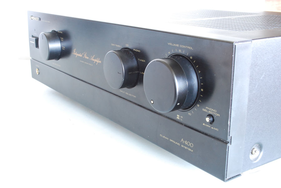

Aquí había puesto la serie de amplificadores Luxman L-2XX:
http://www.auriculares.org/foro/index.php/topic,5692.msg100236.html#msg100236
Señalando como origen de su buen sonido la sofisticación de la alimentación: una filtrada, la principal, para los transitores de potencia, otra estabilizada para el VAS, y una tercera a base de zener para el diferencial de entrada, para la que además la estabilizada actúa como preregulación. Esta alimentación ultralimpia produce un sonido especialmente fluido ya que permite que se expresen señales de muy bajo nivel que en otros amplificadores están ausentes, dando así una mayor sensación de realismo a la música.
En este otro post había recomendado el Pioneer A-400:
http://www.auriculares.org/foro/index.php/topic,12463.msg193656.html#msg193656
No había visto el esquema:
http://www.mediafire.com/file/3ao50v37at70jd3/A400_SCH.pdf
Y resulta que tiene exactamente la misma estructura en la alimentación que en la de los Luxman L-2XX! filtrada para los transistores de salida, estabilizada para el VAS y a base de zener para el diferencial de entrada, con la del VAS actuándo como preregulador. Pero además incluye algunas mejoras: los transistores de salida están configurados en triplete, lo que ayuda a disminuir la distorsión, es una solución que solo suele encontrarse en amplificadores mucho (mucho) más caros. Viene sin mandos de tono ni selectores para altavoces, con lo que nos evitamos el trabajo de eliminarlos como en los Luxman L-2XX; ya viene con conectores de banana para los altavoces, nos ahorramos otro cambio, y para terminar de redondearlo tiene una entrada de phono bastante mejor que la de los Luxman L-2XX. En lo único que quizá le ganen los L-2XX es en la calidad del circuito impreso, que me parece algo más delicado para 'trastear' en el A-400.
En resumen, me parece que actualmente no hay nada por debajo de los 1.000€ (habría que irse hacia los 1.500€) que se pueda comparar con los L-2XX y el A-400. Cualquiera de ellos, especialmente el A-400, más una buena puesta a punto me parece una excelente compra. Atentos a que sea un Pioneer A-400, no compreis el A-400X, que no es tan musical.
http://www.ebay.ie/itm/PIONEER-A400-UPGRADING-SERVICE-GUARANTEED-FREE-POST-TO-GB-GOOD-WITH-LINN-NAIM-/291521239508
Aquí se puede ver la división en salida, VAS y diferencial de entrada, que supongo que a la mayoría le sonará a chino. También se puede ver la disposición habitual, con las tres etapas compartiendo la misma alimentación, no como en los L-2XX y el A-400:
https://i.stack.imgur.com/hYjq5.gif
« última modificación: Marzo 01, 2017, 23:14:14 por Raul_77 »

« Respuesta #274 en: Febrero 24, 2017, 20:45:15 »
Por cierto, si no vais a usar plato y 2x30W son suficientes (el A-400 son 2x50W) podeis ahorraros algún dinero comprando un A-300, no ninguna de las variantes posteriores. Tiene la misma etapa de salida que el A-400, las únicas diferencias están en la potencia disminuída y en un previo de phono bastante inferior:
« última modificación: Marzo 10, 2017, 23:41:52 por Raul_77 »

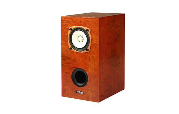

« Respuesta #276 en: Abril 11, 2017, 18:47:41 »
Ya he puesto anteriormente altavoces full-range en este hilo, me gusta su sonido y se pueden conseguir por precios muy razonables. Fostex ha sacado una nueva serie, a la que ha llamado 'sol', que parece que van excepcionalmente bien. En Hi-Fi News han publicado una foto de una escucha en la que hay unas 20 personas, no es esta pero la pongo porque se parece al espacio en la que estaban situadas las cajas, para hacerse una idea:
Este es el texto que acompañaba a la foto:
[Although I am inordinately predisposed toward small speakers, I was not prepared for the sheer scale and room-filling power of Fostex’s insane little FE83/YK83-Sol, which is an affordable kit speaker with a single, full-range driver and front-ported cabinet. The luscious cabinet costs a mere £119! The demo area was massive, yet even at the back this little package delivered the goods with the authority of a massive floorstander. Next year, perhaps, a pair goes in the hand luggage...]
El kit:
http://www.fostex.jp/products/yk83-sol/
http://www.fostex.jp/products/bk83-sol/
http://www.fostex.jp/products/fe83-sol/
El resto de la gama:
http://www.fostex.jp/products/yk88-sol/
http://www.fostex.jp/products/bk88-sol/
http://www.fostex.jp/products/fe88-sol/
http://www.fostex.jp/products/bk108-sol/
http://www.fostex.jp/products/fe108-sol/
