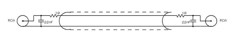

Como se ve claramente en el esquema se trata simplemente de añadir un filtro paso-bajo en cada uno de los extremos del cable, de manera que las altas frecuencias que capte se vean impedidas de llegar a los circuitos.
Lo he dibujado con mi forma preferida de hacer cables básicos. Compro cable balanceado para micrófono (aquí en Santiago consigo de la marca Cordial, el básico de Thomann, a unos 2€ el metro) y utilizo solamente los cables interiores. La malla no la conecto (la aislo) en los dos extremos, para que de esa forma haga de apantallado ayudando también a rechazar las altas frecuencias.
Como se ve, entre los dos terminales de cada RCA se suelda un condensador de 22nF, y en serie con el cable de señal (vamos, con el que no va a masa) se pone una resistencia de 10Ω.

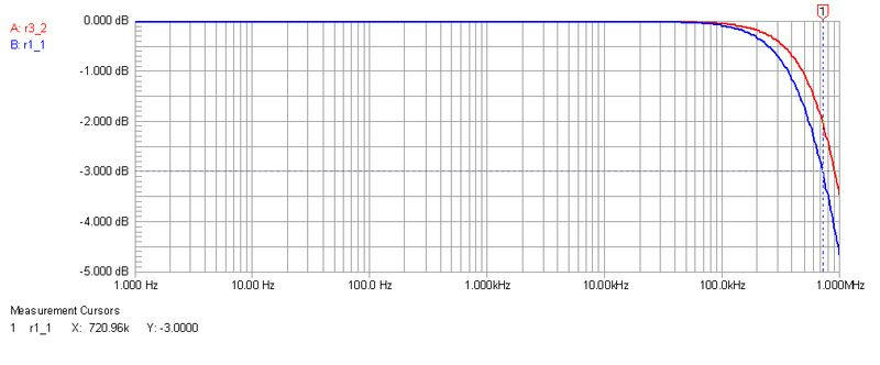

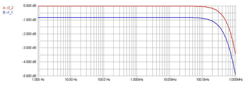

El resultado viene a ser este:

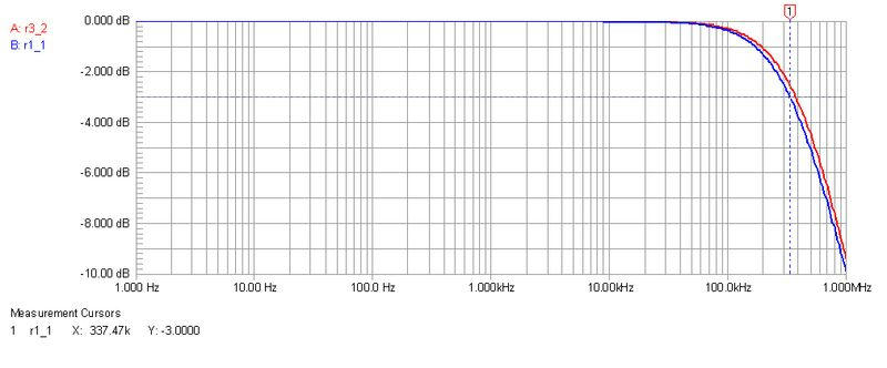

Como se ve el corte a -3dB se sitúa a unos 720kHz. Como parece un poco alto probé con 47nF, con este resultado:

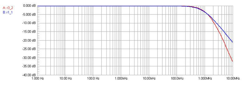

Ahora los -3dB se sitúan en unos 337kHz, que en principio parece mejor. Pero si uno se fija en la curva, aparentemente la pendiente se inicia sobre los 9kHz, bien situado en plena mitad de la banda audible.
Si uno se fija en la curva con el condensador de 22nF la pendiente parece iniciarse un poco después de los 40kHZ, por lo que no afecta en absoluto a la banda audible. Mejor probar inicialmente con la configuración 10Ω+22nF.

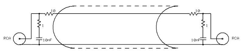

Nunca debemos disminuir el valor de la resistencia de 10Ω, podrían producirse picos a frecuencias altas, justo lo que no queremos. Si nos fijamos en el montaje de DNM incluyen una resistencia en serie con el condensador, precisamente para amortiguar estos posibles picos.
Si nos cabe dentro del conector RCA, podemos probar a añadir una resistencia de 1Ω en serie con el condensador. Si se utiliza esta solución poner condensadores de 10nF, no de 22nF.

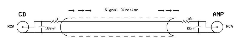

Le he estado dando un par de vueltas más al tema del filtrado de los cables, debido al hecho de que los cables de DNM son direccionales y a que la impedancia que ve el cable no es la misma en los dos lados. Por el lado de la fuente hay una impedancia baja y por el del receptor una impedancia alta.
Teniendo eso en cuenta, la simulación de este filtrado:
Sería así:
Teniendo en cuenta la diferencia de impedancias y haciendo entonces el cable direccional se modificaría así:
Y el resultado sería entonces este:
Como ya he dicho es una base para experimentar, dependiendo del cable es posible que se necesite cambiar algún valor.

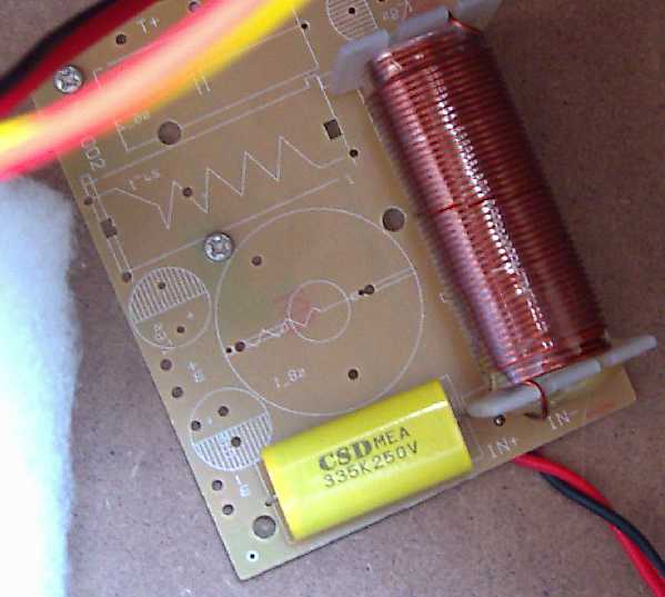

Pero además es una especie de sueño para el típico 'manitas'. Cambiar los (dos, uno por altavoz) condensadores del filtro por algo como unos Solen seguro que suaviza la tendencia al brillo, más adelante se podrían cambiar también las bobinas por otras de mayor tamaño con núcleo de aire, lo que siempre ayuda a mejorar el grave. Y visto lo que hay dentro eliminar el circuito impreso (que no me parece necesario, siempre puede empeorar el sonido) y soldarlo todo directamente.
