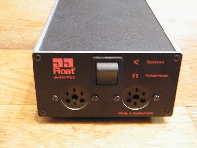

Ese tipo de conectores se usan por algunas marcas de auriculares, pero para transporte de señal se utizan los de 3 pines, a eso me estaba refiriendo, supongo que lo consideré implicito y debería haberlo aclarado:
http://www.high-amp.de/html/jecklin_float_eng.html

El conector de la foto del Woo22 no es exáctamente el que ha puesto Raul, es un XLR de 4 pines, lo puedes comprar en cualquier tienda de electrónica, hay gente que lo usa cuando recablea sus auriculares a balanceado.

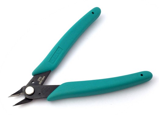

Podrías comentar que alicates de corte utilizas habitualmente para las «patillas» de los componentes.

Pues uso unos que la parte que apoya en la placa es plana para poder dejar lo más cortas posible las patillas, algo similar a esto

Si te sirve, yo llevo utilizando unos alicates de corte de JBC el modelo creo que es el 270 y sale por unos 10 ó 12€.
Cortan francamente muy bien, llegan a cualquier sitio y puedes apurar el corte a ras de la soldadura.
