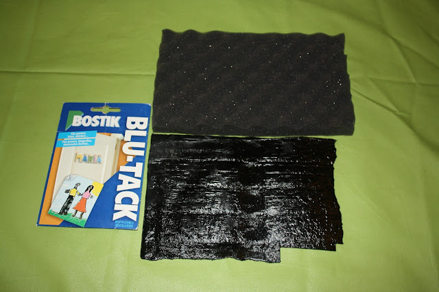

Primero, el material usado: tela asfaltica, material acustico absorbente (Isofon o algo así), y por supuesto, Blu tack. Nada más.

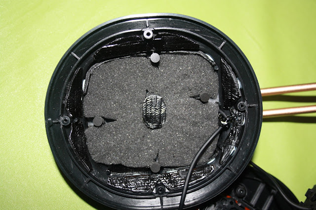

La tela asfaltica aplicada en todo el fondo de las copas, de forma más o menos homogenea, para absorber reflexiones y resonancias. Las laminas de tela asflatica (bituminosa y fibra de vidrio) están pegadas con blu-tack, y son de un espesor de 2mm aprox. El aspecto es algo brillante, aunque menos de lo que parece en la foto con el flash:

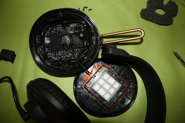

El paciente se ha recuperado muy bien de esta operación a corazón abierto - aqui vemos el driver del Fostex T50RP:
Aqui la capa de material acustico absorbente, de un espesor de 3 o 4 mm aprox.
Y es todo por ahora, al menos en este primer paso. Ahora a disfrutarlos y os cuento mis impresiones. Eso si, las resonancias han desaparecido casi por completo cuando hablo con los auriculares puestos.  :D

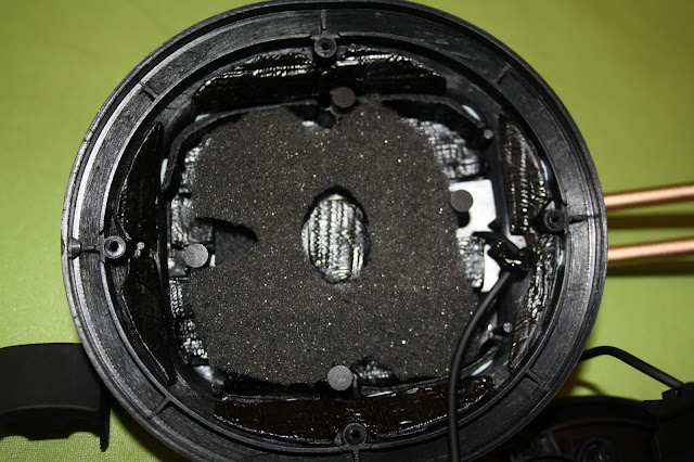

Aqui os dejo una foto de lo que probablemente sera mi configuración definitiva: tela asflatica (bituminosa y fibra de vidrio) de 1,5mm de espesor cubriendo el fondo de las copas, fijada con la ayuda de blu tack, y una capa de material absorbente Isofon de un espesor de 4 mm.
Las mejoras son muy notables, con una separación de instrumentos muy superior, donde apreciamos con mucha más facilidad los contornos de los instrumentos, el aire que se mueve entre ellos, una mejor focalización y estabilidad de la escena sonora. El balance tonal no parece afectado, sigue siendo sublime de linearidad y con una timbrica realmente asombrosa a este nivel de precio, y más...
