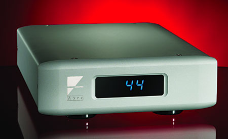

Para los interesados, link a la reciente y completa review del Ayre Acoustics QB-9 USB DAC por Wes Phillips de Stereophile, con info y gráficas.
Review Ayre Acoustics QB-9 USB DAC >
